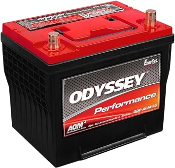

Tente descobrir quem o fabrica. Não há muitos fabricantes de equipamentos originais nesse mercado. A bateria Batteries Plus x2 série 35 é fabricada pela Northstar, que foi comprada pela Odyssey. Bateria sólida, pois estou com pelo menos 7 anos na minha com o i-eloop.
Tente descobrir quem o fabrica. Não há muitos fabricantes de equipamentos originais nesse mercado. As baterias plus x2 da série 35 são fabricadas pela Northstar, que foi comprada pela Odyssey. Bateria sólida, pois estou há pelo menos 7 anos com a minha com o i-eloop.

Optima foi para o México. Enersys é Odyssey (tecnologia de chumbo puro espesso com as baterias de desempenho/extremas) menos falhas.
