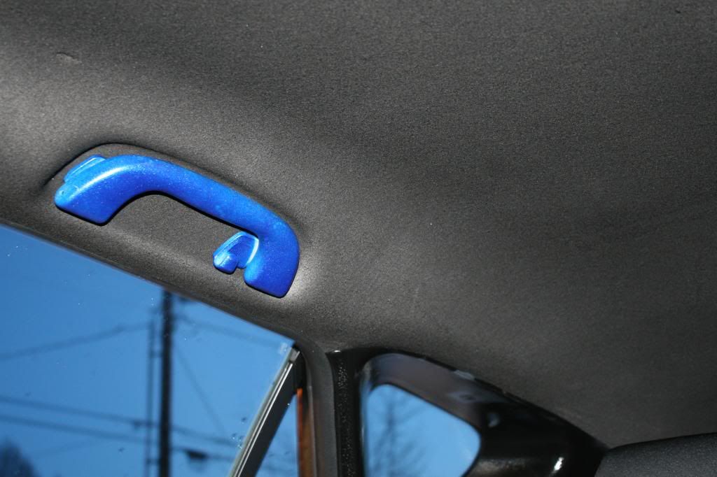

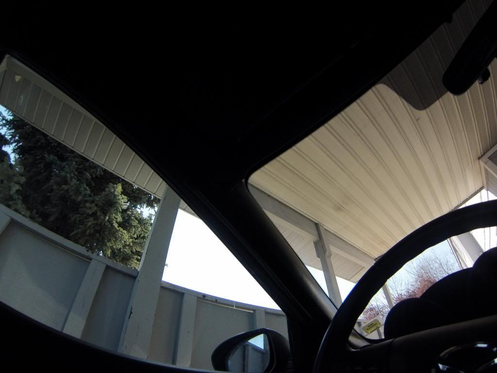

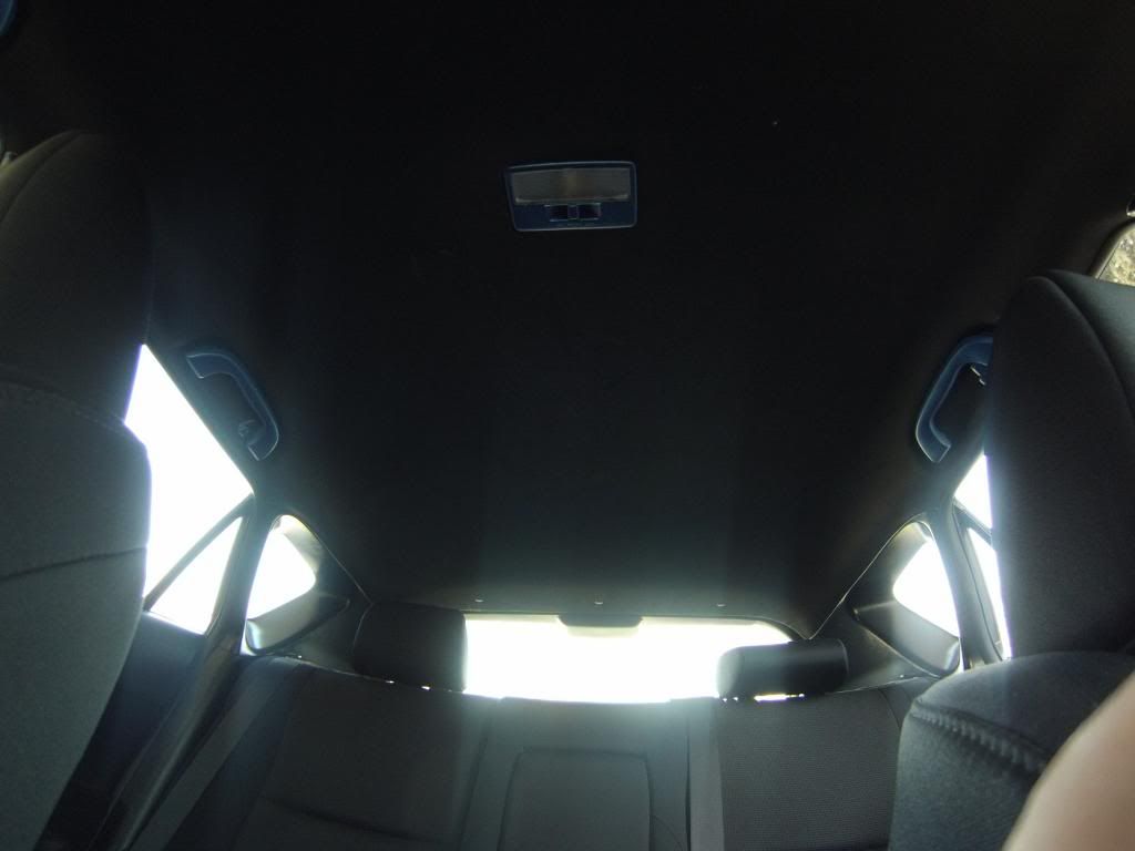

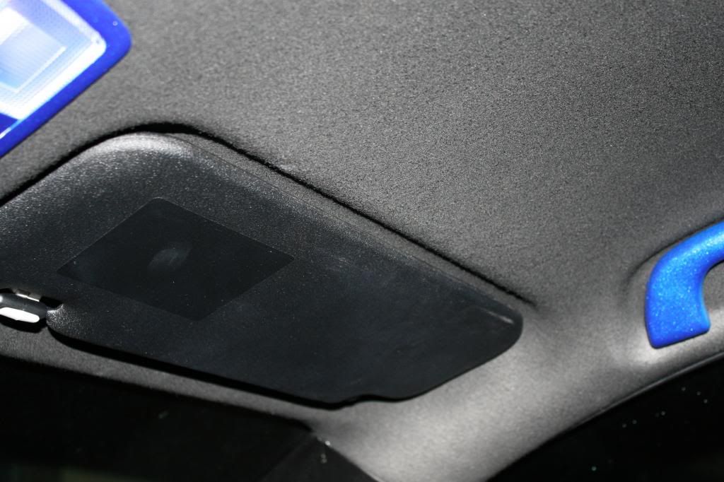

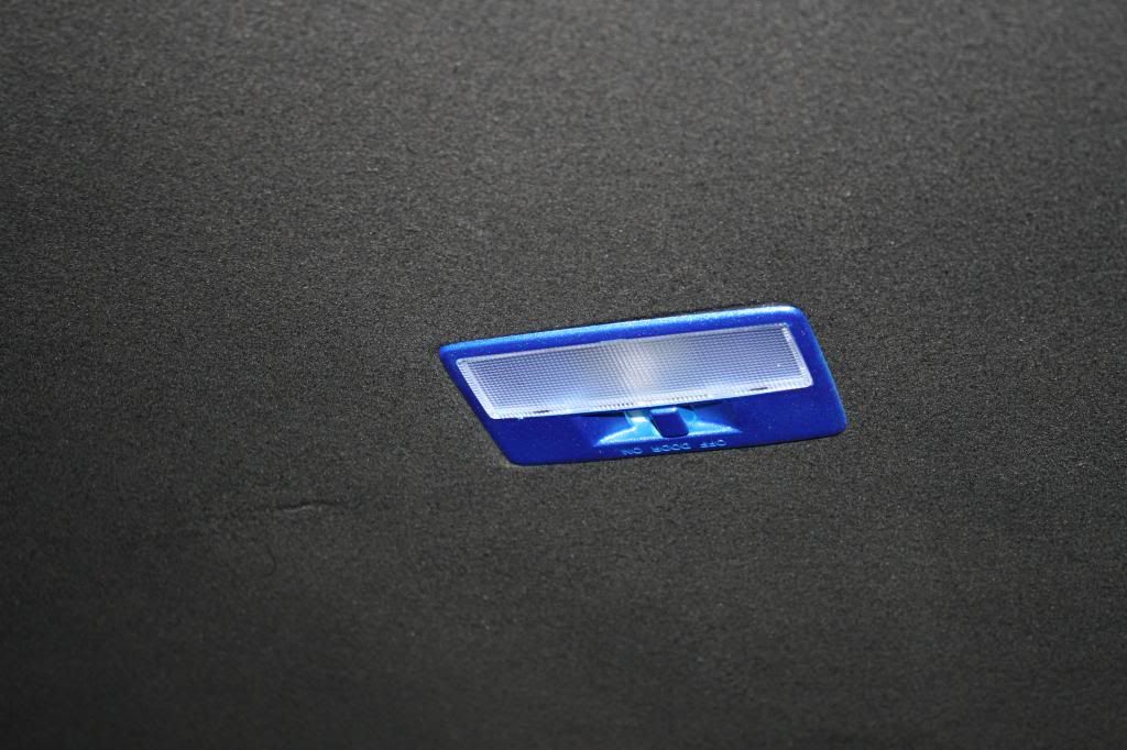

OK, donc un copain et moi avons récemment retiré nos garnitures de pavillon afin de les peindre en noir pour nous débarrasser du beige disgracieux. Le sien est une Speed 3 de 2010. Le mien est le mz3 hatch de 2011. J'étais un peu trop préoccupé pour prendre des photos pour cela et je n'avais pas pensé à faire un tutoriel jusqu'à ce que cela soit évoqué dans un autre fil de discussion. C'est mon premier, alors soyez doux :stuart: lol.

Tada !! C'est tout. Si j'ai manqué quelque chose, n'hésitez pas à me le faire savoir afin que je puisse le lancer. Et assurez-vous de rattacher la longe au montant avant lorsqu'elle est remise en place. Ne soyez pas paresseux. Ce montant pourrait vous faire beaucoup de mal si votre airbag rideau devait se déployer. La sécurité avant tout !! Faites-moi savoir si cela fonctionne pour vous ! J'aimerais voir ce que tout le monde fait avec les siens.
