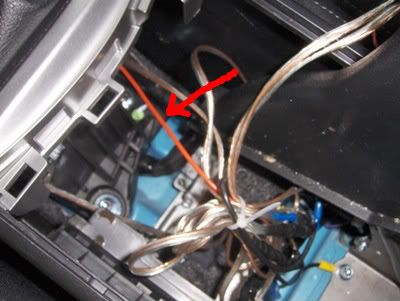

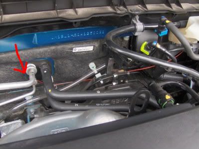

Danach habe ich das Stromkabel (das rote auf dem Bild) entlang der Spritzwand verlegt und es durch den Einlass für die Klimaanlage und den Heizungsschlauch eingeführt. Zwischen dem Gummi und der Metall-Spritzwand gibt es einen winzigen Spalt, der den Draht in den Innenraum des Autos führt.
Dann habe ich den Draht in die Mittelkonsole geführt, nachdem ich den Getränkehalter und die Schalttafel entfernt hatte (Entfernung der Schalttafel nicht abgebildet).

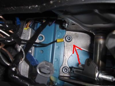

Dann habe ich einen guten Massepunkt für den Schalter und die LEDs gefunden.

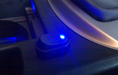

Entscheiden Sie als Nächstes, wo Sie Ihren Kippschalter anbringen möchten. Ich habe einen schönen bei O'Reilly's gefunden, der zum matten Finish der Getränkehalter-Blende passt

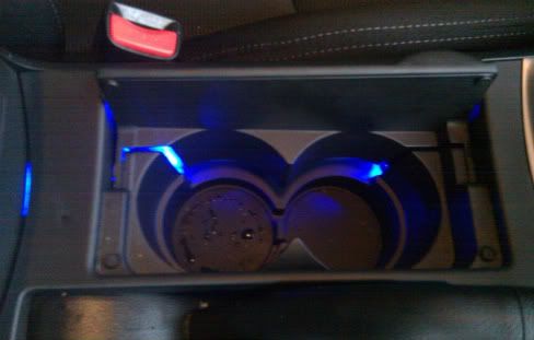

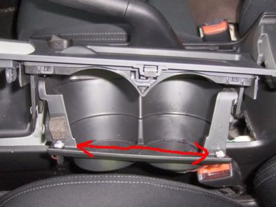

Dann habe ich gemäß den Richtlinien im DIY-Thread für beleuchtete Getränkehalter 9-mm-Löcher gebohrt und die ersten beiden LEDs in den Getränkehalter eingesetzt

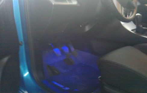

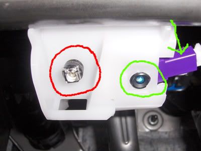

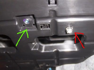

Dann ging ich zum Rest des Autos, um zusätzliche LEDs hinzuzufügen. Zuerst die Fahrerseite vorne, ich bohrte ein Loch neben der werkseitigen LED (in der Tat eine erbärmliche LED, diese werkseitige!)
Dann zur Beifahrerseite...

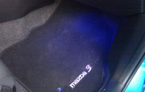

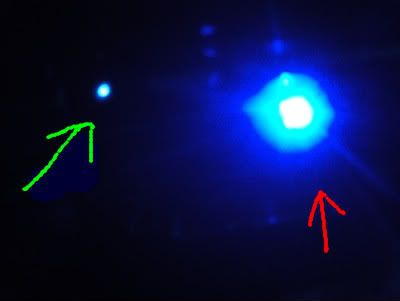

Hier ist ein Vergleich der Vorschau zwischen der werkseitigen LED (der gedämpften) und der neuen LED (der blendend hellen)

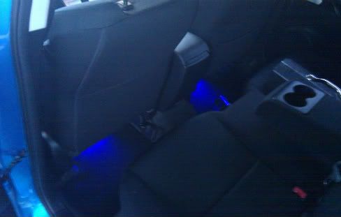

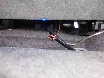

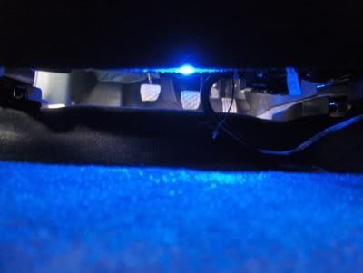

Nachdem diese beiden eingesetzt und die Drähte diskret in die Unterseite des Getränkehalterbereichs verlegt waren, ging ich dazu über, die Sitzlichter zu montieren, um den hinteren Bodenbereich zu beleuchten. Man kann bei diesem Teil kreativ werden, wie man möchte, und ohne die Sitze zu entfernen (wie ich es bei der tatsächlichen Installation getan habe), ist es schwer, Ihnen genau zu zeigen, wie ich es gemacht habe. Aber die Drähte wurden an den werkseitigen Drähten unter den Sitzen befestigt und dann unter der Konsole zum Rest des Drahtknäuels geführt, das auf einen Schalter wartete.

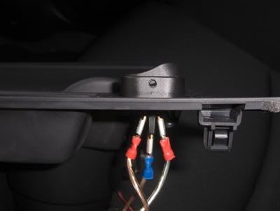

Also, nachdem alle Lichter montiert waren, habe ich alle Pluskabel an die Lastseite des Schalters angeschlossen, alle Minuskabel an die Massemutter und zurück zum Schalter. Wenn Sie einen beleuchteten Schalter kaufen, gibt es eine dritte Klinge, an die die Drähte angeschlossen werden müssen, damit er aufleuchtet. Wahrscheinlich gibt es Anweisungen, wie man diesen Teil macht, auf der Verpackung des Schalters.
Sobald Sie sicher sind, dass keine Drähte freiliegen und alle Drähte richtig angeschlossen sind, können Sie die Sicherung in den an der Batterie montierten Sicherungshalter einsetzen und den Schalter testen.
